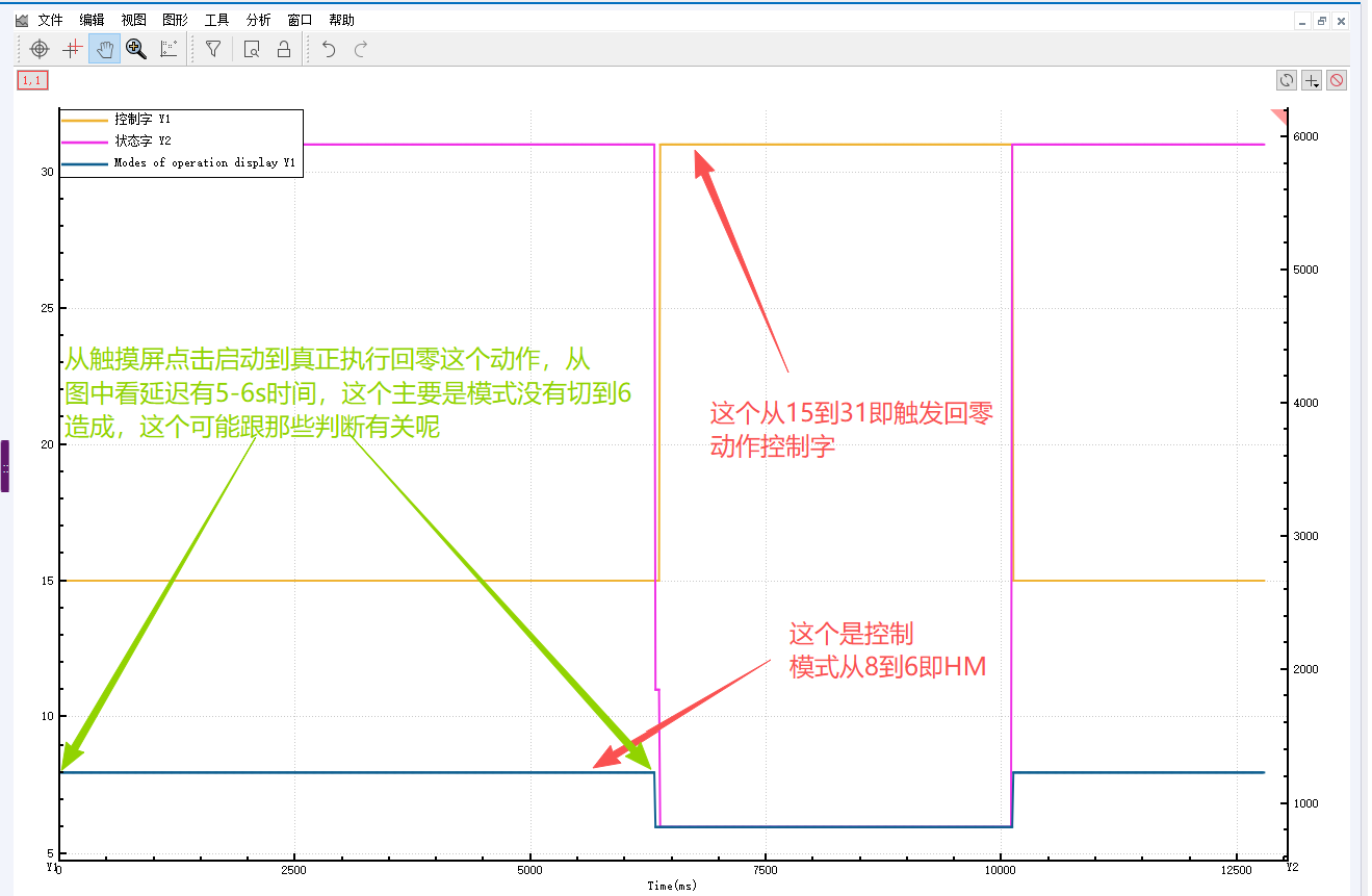

3.单独新建利用MC_home上升沿触发回零,发现可以马上执行回零动作(此时利用得是驱动端回零操作,上位只是作为触发),但使用客户得程序时,发现利用相同得功能块,会有一个延迟动作,无法及时回零,通过驱动端监控,发现应该是有些状态没有满足导致,如下图:
个人怀疑和他们自己写程序状态判断有关,有没有大神指导一下
